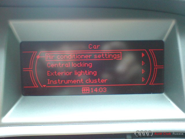

    #393 vladimir s, 31 май 2013
    Коллеги, так поделитесь все же информацией, как версию MMI прочитать, весь форум перерыл, все перепробовал, ну нет версии прошивки в моем MMI...

    На торпеде кнопка Car, затем вокруг крутилки кнопку нажимай, помоему правую нижнюю.

    Да пробовал, нулевой эффект, в режиме car эти кнопки неактивны.

    сфоткай экран при нажатой Car

    #398 vladimir s, 31 май 2013
    Сфотографировал

    у тебя MMI basic. не обновишь.

    Понятно, спасибо. Жаль, конечно, но что поделаешь.
