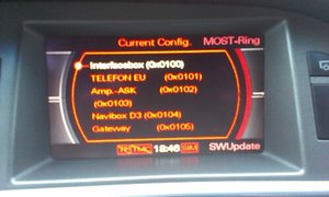

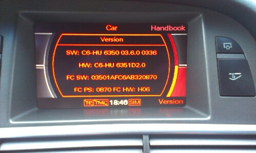

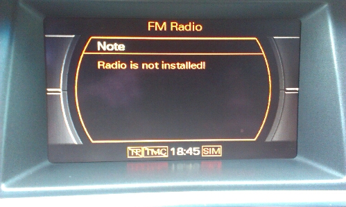

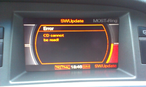

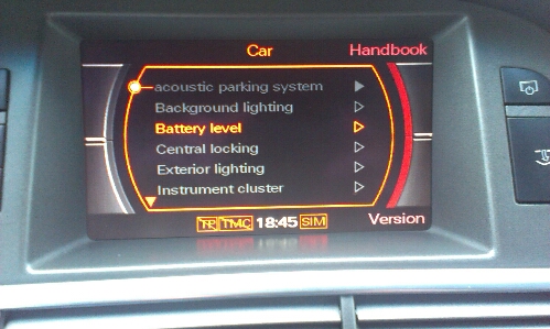

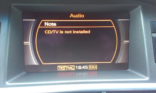

  11. Nik 30rus
    Nik 30rus Новичок
    29 янв 2013
    51
    A6/С6 3.2Q AUK
    Вот фотки результата
  12. Xeus
    Xeus Живу я здесь
    7 янв 2006
    2.912
    Казахстан
    Q7 3.6 FSI BHK Америкос
    #312 Xeus, 25 апр 2013
    ченджер диск отдает или нет?
    если нет, попробуй рестарт мми (нажать одновременно SETUP + шайбу + правую верхнюю кнопку и отпустить когда экран погаснет)
    еще б шнурком почитать, какие ошибки выдаст
  13. Xeus
    Xeus Живу я здесь
    7 янв 2006
    2.912
    Казахстан
    дабавлю... обычно "CD cannot be read" бывает в 2-х случаях...
    1. CD диск нечитаемый
    2. вы записали прошивку на DVD.
    ЗЫЖ при прошивки в ченджере больше дисков не было?

  20. Nik 30rus
    Nik 30rus Новичок
    29 янв 2013
    51
    A6/С6 3.2Q AUK
    #320 Nik 30rus, 25 апр 2013
    1. Чейнджер диск не отдает
    2. Диск – CD точно
    3. Диск записан на минимальной скорости (CD-R)
    4. В чейнджере диск только с прошивкой. (5150)
    5. Перезагрузка mmi ничего не дала, чейнджер диск не отдает.
    Значит действую так:
    Смотрю ошибки шнурком и уже по результату либо ОД или бутлоадер
    Так?:shock:
