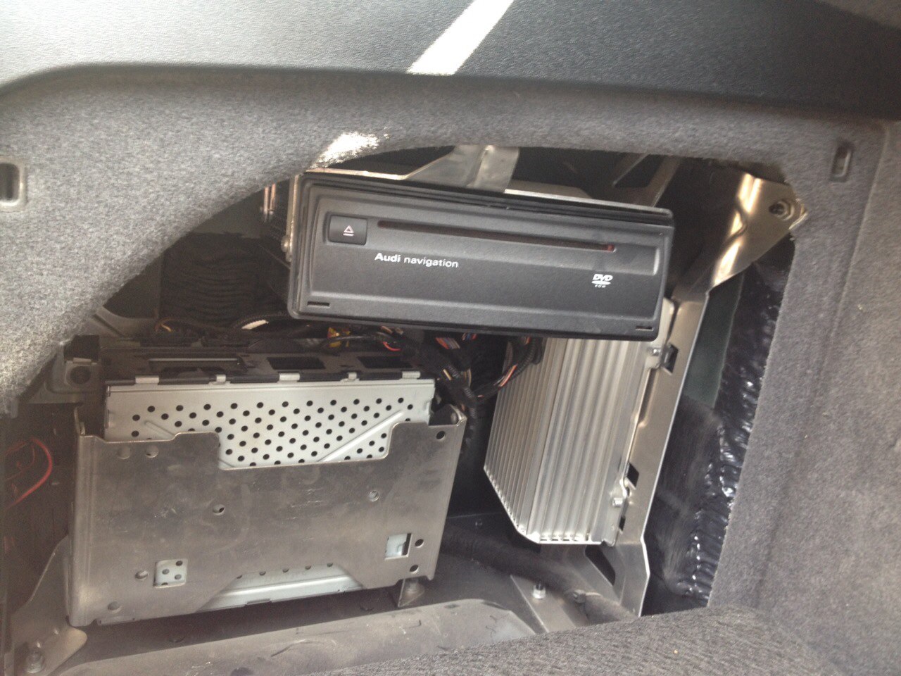

    Интересует также что за блоки стоят в задней левой части багажника (кроме ДВД навигации) image-0.02.01.0219de1fef2ace5d106d35993a201b43a6c4b7a245d093970ef2aabd4c97ed1c-V (1).jpg

    Аудио усилитель,ТВ-тюнер,трансформатор для ТВ приёмника(цифра\аналог),модуль голосового управления,блок управления головного устройства,блок управления системы отслеживания положения автомобиля,блок навигации-это все БУ которые могут быть там установлены.

    А применительно к моему случаю Можно ли визуально определить что установлено? не снимая их со штатных креплений и не читая то, что на них написали немецкие ауди-любители. Спасибо за терпение....

    Или может есть какая нибудь ссылочка, где можно посмотреть и сравнить с моими БУ?

    Пробить вин и посмотреть,что установлено(какие опции) в автомобиле.
