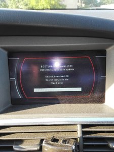

    Случайно в инженерном меню нажал кнопку и перезагрузилась MMI и теперь на дисплее горит Bootloader version 2.34 MMi High (H43)... И требует какой-то диск.
    Подскажите пожалуйста как решить проблему.

    1. Скачать прошивку 5150 (шьется поверх любых версий - коммулятивная)
    2. раскатать образ на CD-R на 12x скорости
    3. вынуть из CD-ченджера все диски, засунуть диск с 5150 в 1 слот и нажать Ок - начнется процесс прошивки.
    4. После перепрошивки наслаждаться или продолжить поднимать до 5540 или же до 6030
    все прошивки одним файлом взять можно у меня на Я.диске тут
    PS: и НИКОГДА бл...ь на нажимать bootloader!!!!!!

    Скачал, извлек и записал шесть дисков CD-RW на скорости 10, пишет error.
    Может дело в CD-RW

    IMG_20160530_181502.jpg Вот что появилось после моего косяка

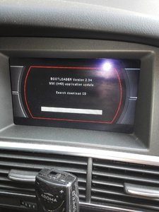

    Вставляю CD-R записанный на скорости 16, после 30 секунд появляется такое сообщение, через минуту выплевывает диск. IMG_20160602_194956.jpg В чем может быть дело?

    У меня американка, версия была 11.9.0
    может в этом дело
