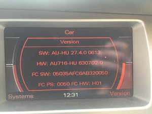

    Доброго всем времени суток.
    :help:Прошу помощи. :help: Есть авто q7 2006 г. 4.2, американец. Стала интересна тема обновления ПО на MMI. прочитал множество тем, но возникли вопросы:
    1. Версия SW:AU-HU 27.4.0 0613, я так думаю что это ооооочччччень старая :ded: версия ПО, можно шить сразу же до последней версии?или есть определенный механизм?
    2. в чем разница между американской прошивкой и европейской?
    3. нужно шить только американской версией?
    4. где бы ее взять=) ?
    5. моя MMI монохром я думаю что это MMI 2, как определить версию

    ФОТО о Версии
    Приложил фотографию о версии ПО

    Для америкосов все немного по-другому, чем для Европы. У тебя древняя версия 2140, MMI 2G High. Сначала поочередно обновись до версии американского MMI 4140, т.е. сначала 3360, потом 4140. Диски скачать можно тут:
    http://rutracker.org/forum/viewtopic.php?t=1025049
    Также я нашел версию 4610 для америкосов. Видимо, она последняя на сегодня.
    http://a6retrofit.com/mmi-software-update-4f0-998-961-4610-4-6-10-americas/
    Обновляться в стандартном режиме, как - описано по ссылкам в комменте выше. Каждый диск нужно запускать дважды, с первого раза все обновления не станут.
    После этого нужно включить сервисное (скрытое) меню, снять региональную защиту и ставить европейские версии, можно начать с 5150. Как это делать - вкратце написано в комментах по первой ссылке. Я в ближайшее время буду обновляться, могу подробно расписать всю процедуру по переходу с US на EU.
