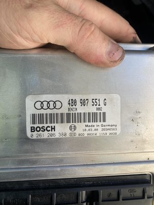

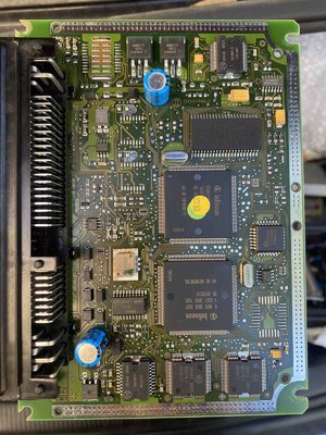

    добрый день ,имею 2,7bt ajk 4B907551G после хорошего кз в комутаторов в машине блок перестал определяться ваг ком и весит ошибка по блокам нет связи с эбу
    спомошью чиплоудера на столе слил прошивку без проблем !
    вопрос
    1 могли мозги подохнуть что не выходят на связь и причина
    2 если взять донора то какие подойдут для заливки моей прошивки и кроме прошивки что еще нужно
    Спасибо за ответ !

    Что мешает на столе подключится диагностикой и прочитать блок?
  12. DI777
    DI777 Участник форума
    11 сен 2018
    108
    Польша
    не хочет ,ваг ком не видит !
    пробывал на столе много раз ,кроме чиплоудера в буте
    вот и хочу узнать какой блок еще подходит сделать клон через програматор

    нарыл список блоков на 2,7бит
    точно такой как у меня не могу найти на разборках
    4B0907551D 0261206106-1037-350070 EU A6 AJK 512K
    4B0907551E 0261206017-1037-350071 EU A6 AJK 512K
    4B0907551F 0261206378-1037-350239 6mt EU A6 AJK
    4B0907551G 0261206380-1037-354065 EU A6 AJK
    4B0907551J 026120 -1037- EU A6 AJK
    4B0907551M 0261206636-1037-362560 EU A6
    4B0907551N 026120 -1037- EU A6 ARE
    4B0907551R 0261207002-1037-354143 tip EU A6 AZA
    4B0907551S 01 0261207003-1037-354144 EU A6 AZA
    4B0907551AD 01 026120 -1037- EU A6 AZA
    4B0907551AH 02 0261207462-1037-362541 tip EU A6 AZA
  14. DI777
    11 сен 2018
    108
    Польша
    нарыл 4B0907551G но 99 год но есть отличие по маркеровке бензин 0001 у меня 0002
    и целом все цифры отличаются кроме 0261206380
    для клона он подойдет ?

    подойдёт. 0001 это версия прошивки, типо как обновление
