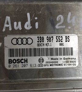

  7. Сergei
    Сergei Живу я здесь
    17 авг 2012
    3.542
    А6 2.4L
      187,9 КБ
      74
  8. Melkon&Ratkov
    25 фев 2014
    8.732
    Эти блоки шьются в варианте 50\50 любой дешманской тулзой типа MPPS или Galletto1260 по ОБД . С вероятностью 100% все то же самое шьет их в бут режиме .
  9. Сergei
    Сergei Живу я здесь
    17 авг 2012
    3.542
    А6 2.4L
    В бут режиме согласен можно и ККL прошить, хочу у китайцев kess купить чтобы через obd можно было шить, не снимая ЭБУ с машины.
  10. Melkon&Ratkov
    25 фев 2014
    8.732
    Не стоит обольщаться ... Если даже супердорогие фирменые флешеры не все могут сделать через разъем то что можно говорить о клоне kess .
  11. Yuzeff
    Yuzeff Живу я здесь
    3 янв 2012
    4.427
    Беларусь
    А6/С5 2.5 TDI 00г.
    А в чем проблема шить в буте? Во первых быстрее, во вторых безопасней.

  14. Yuzeff
    Yuzeff Живу я здесь
    3 янв 2012
    4.427
    Беларусь
    А6/С5 2.5 TDI 00г.
    ну так купленный ещё к иммо привязать надо.
  15. Yuzeff
    Yuzeff Живу я здесь
    3 янв 2012
    4.427
    Беларусь
    А6/С5 2.5 TDI 00г.
    Ну и тебе уже написали что через обд 50/50. причём при каждой перепрошивке. Если сегодня прошился то не факт что завтра прошьется
