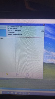

    Нужно прошить блок акпп,
    Вообщем помяним блок 01J 927 156 CR, пытались паять добили его полностью!
    Родной блок не выходит на связь, с читать с него не возможно.
    Купил убитую коробку с рабочим блоком 01J 927 156 DR, теперь нужно его прошить!
    Машина Audi A4 B6 2001г. 2.0 ALT 2000CC / 131hp / 96kW FSF(SA)
    VIN - WAUZZZ8E22A026756
    Есть Vas 5054, VAS PC при попытке обновления ПО пишет "Программирование прервано код ошибки $33 $40"
    stt сделал следующим образом:
    01J927156DR; 20i1CRS1.sgo; ; ;
    Подскажите возможно ли сделать то что я пытаюсь уже две недели, или все таки это не возможно?
    Новый блок выходит на связь, отображается в VAS PC вот фото:
      427,5 КБ
      22

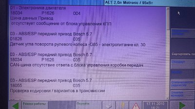

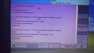

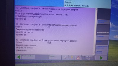

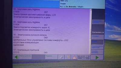

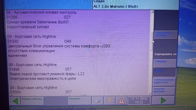

    Вот мои ошибки может что то подскажешь( уже руки опускаются
      430,4 КБ
      17
      534,4 КБ
      20
      406,1 КБ
      21
      365 КБ
      22
      361,3 КБ
      13
