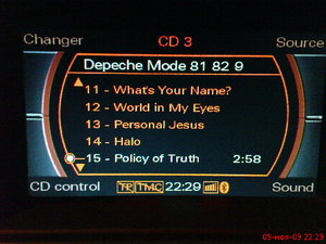

    Краткий отчет:
    Прошился. Машина приняла только 2 диск.

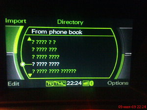

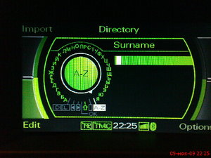

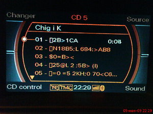

    Из изменений - Появилась записная книжка на русском, названия песен, записанные на русском не прочитала (МР3 не читает), телефонная книжка (СЕ770) - не прочитала. Появился косяк при соединении по тел - когда абонент занят или недоступен звук не идет в систему. В остальном, никаких глобальных изменений пока не заметил.

    To Agb88 может сначала переключить ммй на русский?

    А6 С6 3.0tdi 2005
    muss , с английским у меня вполне нормально, да и мне так приятней - все кнопки в машине по-английски и меню ММИ также. А когда только ММИ по-русски, а все остальное нет, как-то не смотрится (лично для меня).
    Вообще самую малость пожалел, что перепрошился. До этого стояла прошивка - 11.1.0442.
    Из + = русский язык, более расширенный сервис с телефоном, плюс с навигацией.
    Из - = Навигационных карт для РБ НЕТ !!! Из-за расширенного сервиса сопряжения с телефоном, машина стала читать записную книжку. Это привело к тому, что при звонке вместо чистого номера (понятно хотя бы кто набирает) появляются "кракозябры", и понять кто это, можно только посмотрев на тел, который далеко в карманах... Есть вариант, конечно, записать контакты в тел книгу ММИ. Ибо при звонке, когда абонент есть в телефонной книге и сотового и авто, показывает имя из справочника ММИ. Но там их 150 (авто), а у меня в справочнике порядка 800.
    Хотя, если косяк с именами исправят, будет гораздо веселее! А если появится карта Белоруссии, то вообще повод станцевать ритуальную "джигу"!
