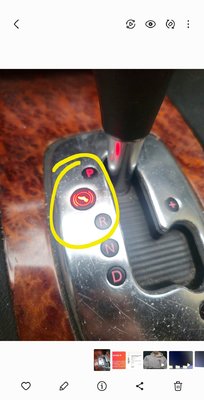

    И так после стоянки пары дней (осень с 16.10 -18.10 числа начал заводить все хорошо завелось , простояла погрелась (я был внутри) и опа потухло авто , опять завёл, секунд 10 потухла .... перед потуханием слышу как щёлкают релюхи под рулём? Левее руля ??? Так это и не понял , начал вызывать сам проблемму , оказалось что ( на французском) "дроЧа" педаль тормоза несколько раз начинает с ума сходить именно то что на фото (на селектор иконка тормоза / ноги.
    И после этого щелкают релюхи и тухнет авто (коробка да уходит в аварию)

    Где рыть? Слышал о лягушке какой то но ??? + думаю дело именно в этой ноге на селекторе передач.
