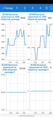

    Товращи форумчане, помогите разобраться.
    На разных оборотах, ощутимей всего на холостых "троит" мотор под нагрузкой подергивается и захлебывается. Обд свистулька и CarScaner не регистрируют никаких аномалий ошибок в блоках нет. Сменил свечи на новые мотор поработал без нареканий 2-3 дня и опять та же канитель. Снова вывернул свечи, на них нагаров и нарлстов нет. Обычные свиду свечи. Вывел график кол-ва пропусков зажигания на 1000 об вижу картину как на прикрипленном изображении. Вопрос к форуму у меня следующий. Как вы считаете это свечи галимые или дело в чем-то другом? Сразу оговорюсь, я далеко не специалист, не диагност, не знаю будет для кого то полезным приложеный скриншот с графиками. Буду рад полезным советам и дельным предположениям.

    Могут быть катушки, может быть подсос воздуха, может быть ещё что-то, попробуйте поменять катушки местами.
