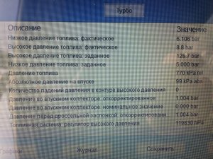

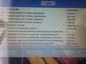

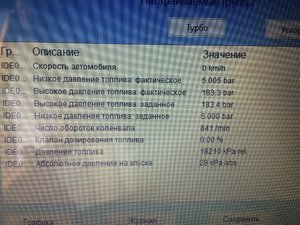

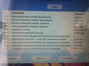

    Вот еще сделал замеры, тоже самое, это все ХХ
    1. Двигатель не заведен
    2. Прогрев
    3. Прогретая
    Снял на видео показатели
    Разгон со светофора, двигатель прогрет
    Езда в городе
    Доехал до дома, фото ХХ

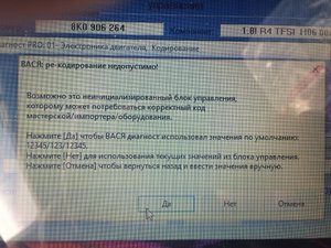

    Вот при активации круиза я первый раз выбрал [Да]. Ничего страшного? Там всего то выбрать из выпадающего списка надо было в длинном кодировании блока двигателя.

    Покатался понаблюдал сегодня за показателями:
    Заводим двигатель
    Высокое давление топлива; фактическое ~150 bar
    Высокое давление топлива; заданное ~150 bar
    Клапан дозирования топлива 0.00%
    Пока машина стоит на ХХ
    Высокое давление топлива; заданное (Растет по 0.1 bar)
    Высокое давление топлива; фактическое (Растет по 0.1 bar)
    Клапан дозирования топлива (остается 0.00%)
    Трогаемся
    Через какое то время (при езде, маневре)
    Высокое давление топлива; заданное ~200 bar
    Клапан дозирования топлива увеличивается 0-100%
    Высокое давление топлива; фактическое ~200 bar
    Через какое то время (при езде, спокойная)
    Высокое давление топлива; фактическое ~150bar
    Получается что
    Среднее значение высокого давления ~ 150 bar.
    Пока машина стоит, фактическое давление потихоньку растет, вслед за заданным.
    Если машине резко надо повысить давление (при езде) - значение клапана изменяется, значение давления резко увеличивается.
    Значение фактического высокого давления всегда совпадает с заданным - это кажется логичным.
    Вот не знаю, такие высокие значения - не нормально?

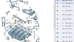

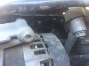

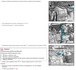

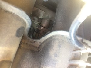

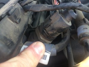

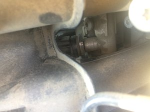

    Сделал фото
    Датчик высокого давления G247
    Датчик низкого давления G410
    Съездил к дилерам, сказали для замены надо снимать впускной коллектор ~5 т.р.
    Посмотрел в ETKA, вроде ничего снимать то и не надо
