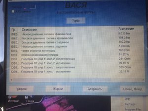

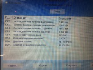

  6. asharunov
    asharunov Участник форума
    23 дек 2014
    414
    А4 B8 FL 1.8AT
    Извиняюсь, нет возможности с ноутбука txt файл с замерами выгрузить, только фото.
    Это ХХ (прогрев)
    Это ХХ (двигатель прогрет, мин через 10 после первого фото)

  17. ШТРУНД НАФАНЕВИЧ
    ШТРУНД НАФАНЕВИЧ Живу я здесь
    7 июн 2013
    2.167
    Ханты-Мансийский АО
    А3/CAXC, Q5/DAXC
    #157 ШТРУНД НАФАНЕВИЧ, 16 мар 2017
    Насколько я знаю, у наших движков максимальное давление 200 бар, а у тебя на холостых почти 160. По сравнению со мной в два раза больше. Почему это происходит?
    Клапан N290? Смущает то, что заданное и фактические значения высокого давления совпадают. Значит ЭБУ на основании показаний какого-то датчика задает это давление.

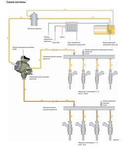

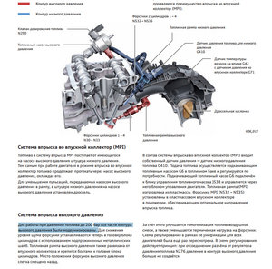

  19. asharunov
    23 дек 2014
    414
    А4 B8 FL 1.8AT
    Я как раз за день до всего этого активировал круиз контроль через Васю. Блок двигателя - Длинное кодирование. Может там чего накрутил???
    На счет 200 - это Вы правы.Тоже в мануале вычитал. Может попробовать снять показания давления во время езды?
