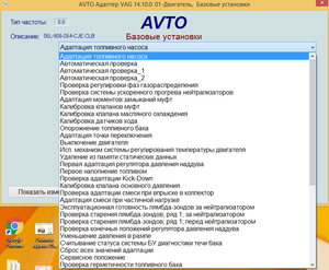

    Может кто подскажет назначение нескольких адаптаций в меню?
    01. Электроника двигателя - Базовые параметры - Адаптация, Адаптация 1, Адаптация 2 (в вверху выпадающего списка)

    Я про Автоматическая проверка, Автоматическая проверка 1, Автоматическая проверка 2)))
    Да вопрос вот про что: Вчера днем делал различные адаптации в этом разделе, в том числе и Автоматическая проверка, Каоибровка клапана основного давления, Дроссельная заслонка,...
    Вроде все норм прошло. Вечером загорелась лампочка топлива наконец-то и я заправился на Лукойле (95). Расход теперь 15-16 л. показывает. Когда как на Газпроме всегда 10-11 был.
    С чем это может быть связанно?)))

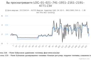

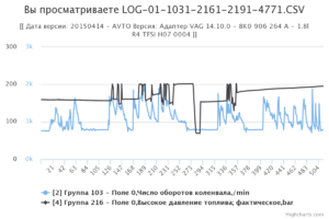

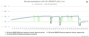

  17. ШТРУНД НАФАНЕВИЧ
    ШТРУНД НАФАНЕВИЧ Живу я здесь
    7 июн 2013
    2.168
    Ханты-Мансийский АО
    А3/CAXC, Q5/DAXC

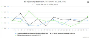

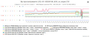

    #217 ШТРУНД НАФАНЕВИЧ, 21 мар 2017

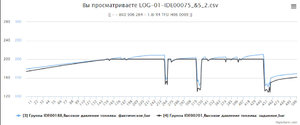

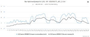

    Сегодня у меня с утра
    и потом на прогретой машине неожиданно
    Заметил, что на хх росло выс. давление до 200, затем свалилось до 70.
    на D при удержании тормоза давление выше на 30 бар, чем на N
    В целом различие только в превышении максимального давления у тебя.

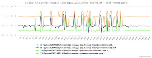

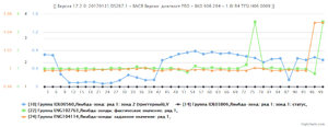

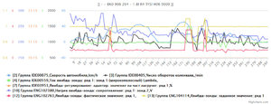

  18. Melkon&Ratkov
    25 фев 2014
    8.531

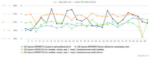

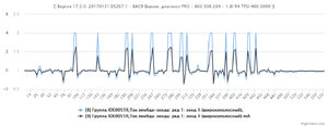

    Значения лямбдарегулирования в студию ...
  19. asharunov
    asharunov Участник форума
    23 дек 2014
    414
    А4 B8 FL 1.8AT

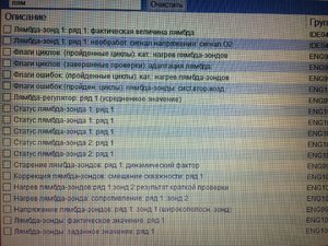

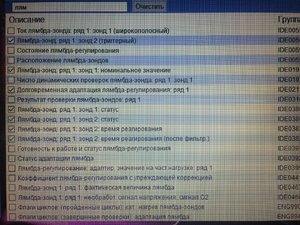

    Подскажите какие параметры замерить?

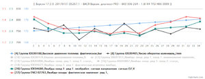

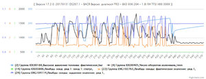

    Непонятное поведение машины на ХХ.
    Иногда выс. дав. держится 70-100 бар. (причем реально регулируется + и -)
    Иногда прыгает до 150 бар и начинает медленно расти по 0,01 до 200 бар, потом сбрасывается до 150 бар опять и опять растет.

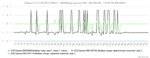

    Вот пример норм ХХ (машину не трясет) Выс. дав. держится 70-100 бар.
    Вот пример норм ХХ (машину не трясет) С показателями лямбда. Выс. дав. 150-200 бар (232-240 я от скуки нажал на газ)
    Вот машину начинает трясти на ХХ. Выс. дав. 150-200 бар.
