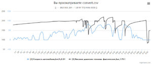

    Лог проезда по городу на авто с CJEB без ошибок по двигателю в течении 7 минут
    Тут два из восьми параметров
    а у меня наоборот с 208 по 250 сек. стоял на светофоре
    давление на холостых падает с 156 до 122 бар и наверное дальше бы снижалось, если бы не загорелся зеленый
    Лог файл архивом rar не вышло, зато успешно скормил zip-ом
    Просмотр лог файла онлайн
    http://avtoadapter.ru/log/
    • LOG-01-021-.zip
      10,1 КБ
      15

    т.е. в принципе, все как у меня, 150-200 bar?

    Если быть точным, то 51,9 - 200,1
  4. asharunov
    asharunov Участник форума
    23 дек 2014
    414
    А4 B8 FL 1.8AT
    ну я тоже пару раз видел 70 bar))))
    Ладно... спасибо... с этим разобрались!

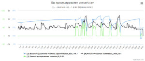

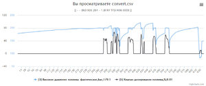

    Мои замеры, прогретый двигатель

    Сегодня не смог протестить машину. Времени совсем нет. Опять ехать надо по делам.
    По твоим графикам очень большие значения по выс.давлению. Какое у тебя максимальное значение? 220 бар? Датчик дает выше максимума? Может ему пора в канаву?
  9. asharunov
    23 дек 2014
    414
    А4 B8 FL 1.8AT
    Дак это понятно. Может сначала снять почистить его?
    Еще сделаю замеры со значением высокого давления заданное, оно то, по логике, не может быть >200 bar

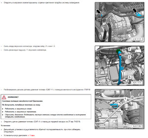

    Сброс давления в области высокого давления
    ВНИМАНИЕ!
    Риск травмирования от топлива, находящегося под очень высоким давлением.
    Система впрыска разделена на контур высокого давления (макс. около 200 бар) и контур низкого давления (около 7 бар).
    Перед вскрытием контура высокого давления, например, для снятия насоса высокого давления, топливной рампы, форсунок, топливопроводов или датчика давления топлива -G247-, необходимо сбросить давление топлива в контуре высокого давления до заданного уровня. Порядок действий для этого описан ниже.
    Необходимые специальные приспособления, контрольные и измерительные приборы, а также вспомогательные средства
    Диагностический тестер
    Сброс высокого давления топлива:
    – Подключить тестер и в режиме „Ведомые функции“ выполнить „Сброс высокого давления топлива“.
    Давление топлива опускается до заданного значения.
    – Выключить зажигание
    Топливная рампа все еще заполнена топливом, которое, однако, уже не находится под высоким давлением
    ВНИМАНИЕ!
    Опасность травмирования, следует избегать попадания топлива на кожу!
    Перед открытием топливной системы надеть защитные очки и защитную одежду.
    Для сбора вытекающего топлива перед открытием системы высокого давления подложить чистую ветошь под место отсоединения.
    – После сброса высокого давления топлива необходимо »сразу“ открыть систему высокого давления, при этом подложить чистую обтирочную ветошь вокруг места соединения. Собирать вытекающее топливо.
    Указание
    Если этого не сделать, давление вновь начнет расти за счет эффекта остаточного теплового эффекта.
    После этого нельзя включать зажигание, иначе давление снова поднимется.
    Заключительные мероприятия
    – Удалить ошибки, зарегистрированные во время работы, Ведомые функции, Опрос регистратора событий, затем Генерировать код готовности.

    Нашел вот такой вариант, попробовал на заведенном двигателе - машина знакомо задрожала, обороты забегали вниз. Именно так и бывало.
    Я так понимаю, при снятии датчика, надо просто вкл. зажигание (не заводить), снять фишку с датчика, выкл. зажигание и начинать откручивать.

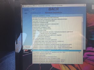

    Вариант по эльзе
    1. зажигание вкл. не заводить
    2. уменьшение давления в рампе по васе в базовых параметрах
    3. выкл. зажигания
    4. скинуть фишку, подложить тряпку
    5. открутить датчик

    Кто знает, как в VCDS сделать тоже самое ? Тоесть сбросить давление ?
