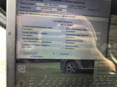

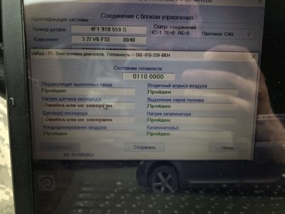

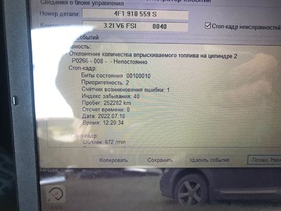

    Добрый день!
    Подскажите может кто из вас сталкивался с данной проблемой!
    Последний месяц, 2 или 3 раза выскакивала ошибка P0266 по 2 цилиндру и 3 цилиндру. Не долго думаю заменил две форсунки ( контракт) Проблема ушла,но на неделю..сейчас мучает ошибка по 2 цилиндру и пропуски зажигания по 2 цилиндру от 1 до 28 ~, не важно холодная/горячая в движении или стоишь на месте, последовательности не заметил. Менял катушки местами,а так же свечи. Результата нет. Логичный вариант это поменять местами форсунки.. а если результата не будет? и Пропуски так же будут присутствовать..
    п.с. в цилиндр смотрели,задиров нет.
    п.с. куда дальше копать?
    А так же в васе смотрел параметры и два последних скрина мне не понятный, где проходят тесты. кислородники так понимаю тест не прошли,а через 5 мин зашел снова и только один не прошел..
