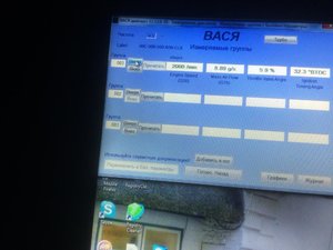

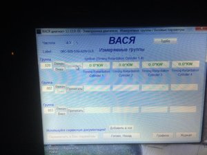

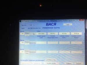

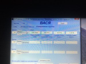

    Логи групп 001-002-003, 020-021-031 под нагрузкой и на ХХ
  9. leru74
    leru74 Участник форума
    13 июн 2014
    345
    А6,С6 3.0BBJ 2006г
    вот как то так.В 001 от-0.8 до 1.6

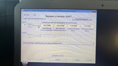

    Глянь положение распредвалов по 1 ряду в 93 группе.
    Перевод ошибок неправильный. Пропуски по 1, 2, 3 цилиндрам.
    Ну и лямбду ряда 1 менять видимо.
  20. GKQuest
    GKQuest Новичок
    23 ноя 2024
    5
    Вот такие показания 93 группе
