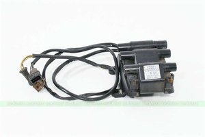

    Осцилограф не подключу так его попросу не имею.Могу диод подключить.(Вечером гляну)
    Местами провода как бы не хотел не перепутать, ибо для правой и левой лямбды места подключения разнесены по разным сторонам моторного отсека.

    хм. а распиновка этой штуки есть? если это тупо катушка, там три пары контактов, и между двумя контактами в каждой паре должны быть одинаковые сопротивления.
    если там замыкание в катушке - оно могло унести за собой ключ в блоке управления. и тогда заменив один лишь блок, но оставив старую катушку, все равно получил бы фигню (а мог бы унести и ключ во втором блоке)

    Видно если там совсем нет импульсов, а при потере двух -трех из десяти ну не уверен как то, что увидишь. И на ХХ у ТС нет прострелов как мне кажется.
    Это тупо катушка, точнее 3 катушки на одном сердечнике и да есть еще усилитель для нее , его тут звали коммутатором. Ибо из мозга идет слаботочка.
