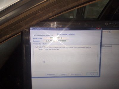

    Выскакивает ошибка датчика коленвала и распредвала метки в норме

    Это несовместимые понятия , значит что то провернуто , нужно смотреть конркетные показания смещения по распред .валам в диагностике
    P/s/ Надеюсь тот факт что именно на 2.8 моторе фазорегуляторы ставятся в строго определенном положении при креплении на распред .вал Вам известен?

    Мы снимаем ошибки по не Соответствии она работает одну секунду норм потом опять ошибка вылетает
