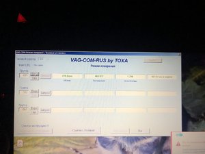

  12. UmaZ
    UmaZ Участник форума
    6 сен 2018
    183
    Иркутская обл.
    Audi A4 B6

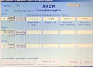

    Вот показания 93 группы
  13. UmaZ
    6 сен 2018
    183
    Иркутская обл.

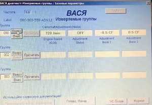

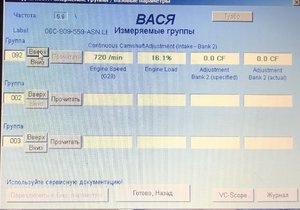

    Audi A4 B6
    Перепутал, вот эти показания 93 группы

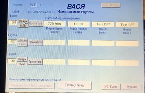

    Проведи тест фазорегуляторов по Риднесс кодам как обычно , эти параметры слишком относительны ,а нужно проверить всю систему ..Если в момент проведения теста мотор начнет лихорадить ищи проблему там , а не в ремне ГРМ (в котором нужно только проверить количество зубьев , хотя такой вопрос касался рядного мотора если мне не изменяет память)

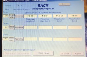

    Ещё вопрос по группам с 90 по 93, какие показания норма для ASN?
  17. UmaZ
    6 сен 2018
    183
    Иркутская обл.

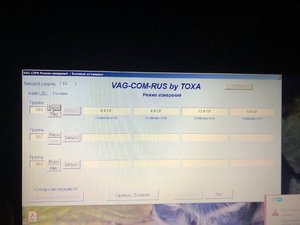

    Audi A4 B6
    Вот мои показания

    Audi A4 B6
    #58 UmaZ, 18 ноя 2020
    При отключении первой лямбды левой ГБЦ пропуски пропали, думаю замена на новую решит проблему
