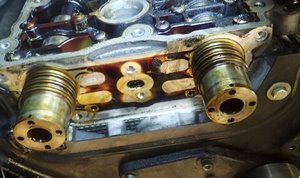

  15. Карп
    Карп Старожил
    28 сен 2007
    10.122
    Пассат Б3
    "Идеи" в другом месте ))
      167,5 КБ
      112
      87 КБ
      107
