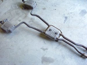

    У вас в резонаторе смешивается выхлопы с обоих голов, вот и равномерно дует с обеех труб на выходе, а вот что до резонатора дует в трубах не поймёте пока не скинете их с выпускных коллекторов.

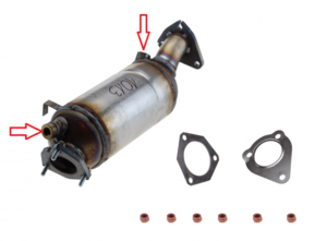

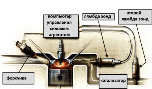

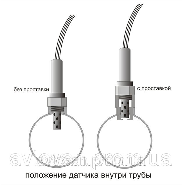

    у вас по две лябды на катализаторе (первый катализатор от выпускного коллектора). Первая лямбда снимает качество выхлопа да катализатора и он всегда должен работать и стоять как положено с завода , а вот после катализатора уже можно мутить-крутить. Если удалён катализатор то либо ставят проставку между ним и трубой, либо через перепрограмирование переводят в ЕВРО 2 или 1 выхлоп в этом я ни силён какой именно ставят на вашем авто и тогда можно его выкинуть и просто заглушить отверстие после катализатора.
