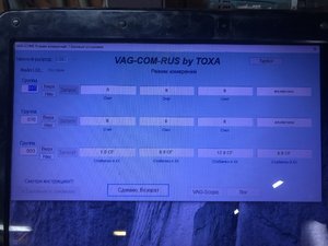

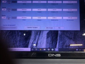

    В 93 группе показания в норме или нет?

    Это не нагрузка , это адаптация смеси и в плюс после 25 % должна появляться ошибка по переобогащению смеси и тут работа фазорегуляторов никак не завязана .. Трудно понять за что зацепиться . если форсунки новые и кислородный новый (( Нужно снимать осциллограммы с управления иначе не разобраться ..

    В группе 001 vag com, где адаптация смеси, слишком высокие показатели это же когда много кислорода в выхлопе правильно?

    Если мотор прогрет и фото на хх, то дмрв умер
  11. Vagovod86
    Vagovod86 Участник форума
    26 ноя 2021
    224
    Краснодарский край
    Та показывает смесь богатую

    Если лямбда видит кислород, то в 32 и 33 группе будет показания +, а не -

    К тому что на фото видно - смесеобразование. Значит смесь богатая. А так ка на ещё одном фото видно по дмрв 4 гр с , то это и есть возможная причина богатой смеси и пропусков
