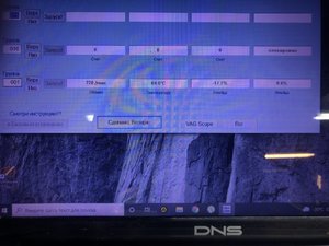

    Вообщем запах выхлопа устранил, пропуски остались
    Ещё раз сделал тест фазорегуляторов, vag com пишет «система исправна» и впуск и выпуск.
    Решил пробежаться по группам, прогрел до раб. температуры.
  20. UmaZ
    UmaZ Участник форума
    6 сен 2018
    183
    Иркутская обл.
    Audi A4 B6
    Сначала сыпят пропуски 4-5-6, лямбда показывает нагрузку выше 25%, потом ЭБУ отключает эту лямбду и пропуски пропадают ( пишет не правдоподобный сигнал лямбда зонда)
    Повторюсь лямбда новая оригинал! На старой была также ошибка.
