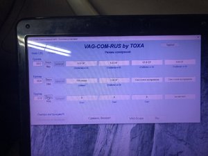

    Вообщем сделал тест впускных фазовращателей в 94 группе, пишет система исправна, а вот в 96 вообще тест не активируется, там же вроде выпуск?
  7. UmaZ
    UmaZ Участник форума
    6 сен 2018
    183
    Иркутская обл.
    Audi A4 B6
    Вот что пишет

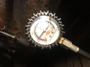

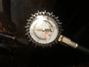

    Померил давление масла, результаты не порадовали. Старый датчик иногда ругался на давление, поставил новый срабатывает постоянно на 2000 об.
    Может как то давление влияет на пропуски? Ну вообще 1-2-3 норм работают
  9. IGON350
    IGON350 Живу я здесь
    23 дек 2013
    2.737
    Мордовия респ.
    B4 AAH quattro 92г, В4 АВК Avant95г
    Избыточное давление ещё как бы можно совместить с пропускали, а не достаточное ни как не умещается в мою безтолковку, чтобы совместить его с пропусками
