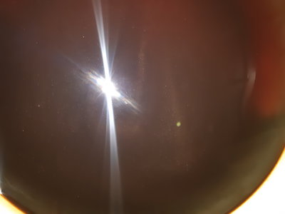

    Вот и я думаю,что фигня.Меня больше смущает бронзовая пыль в масляном фильтре

    Фото

    Плохо видно,но есть металлик.

    Это только в фильтре

    Бронзовая пыль возможна только с вкладышей коленчатого вала (частично с вкладышей промежуточных шестерен привода ГРМ и втулок клапанов , но там
    ее значительно меньше ) в остальных случаях стружка имеет серый цвет ... Неплохо бы посмотреть что в поддоне ДВС .
