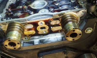

  15. Карп
    Карп Старожил
    28 сен 2007
    10.122
    Пассат Б3
    Кольца (канавки ) и забитый дренаж ,фильтр (обычно на одной ГБЦ , не знаю почему())

  16. Andrey3.0asn
    Andrey3.0asn Новичок
    18 ноя 2024
    54
    Фильтр снимал и чистил,а масльонка загоралась один раз и до разбора.Но тогда я грешил на отливание масла.Решил попробовать все прелести кваттро и немного покрутил пятаки.Было скользко и машину крутило практически на холостых и в момент перекладки занорелась масльонка.Тогда я все списал на отливание масла.После этого машина и не ездила толком,а сразу разобралась на замену прокладок,грм и тд

  20. Andrey3.0asn
    18 ноя 2024
    54
    У меня фильтра были на обеих головах,лазил туда,менял прокладки,потому что все на герметике сидело.Все очистил и собрал назад. Кольца были разные.Некоторые старого образца с замками,некторые новые,без замков
