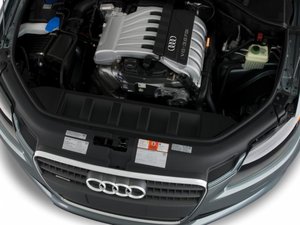

    Подскажите кто в теме данной проблемы?)
    Как то загорелся чек.. Подцепили компьютер.. Пропуски зажигания в цилиндрах!
    Поставил новые свечи... при этом, машина дергается на горячую, после короткой стоянки, и на малых оборотах... Как до этого, так и после смены свечей....
    Проехал на этих оригинальных свечах 8.000 км, и сегодня опять загорается чек....
    Подцепляем какую то письку, которая через блютуз конектится с телефоном, и выдает пропуски зажигания во втором и пятом цилиндрах...
    Подскажи кто сталкивался с подобной проблемой?
    Может это вообще проблема в катушках зажигания?
    Или ещё лучше, лямбда зонды может?

    Может кто то дать картинку с нумерацией расположения цилиндров?
    В руководстве нету.. В Гугле тоже...
  8. Nikosan
    Nikosan Живу я здесь
    11 дек 2014
    2.263
    Q7 3.6 FSI 2006г.
    со стороны дроссельной заслонки 1 цилиндр. далее по порядку.

    от моторного отсека

    ёшкин дрын.. подкапотное пространство, это и есть всё моторный отсек..))
    от лобового стекла так и идет 123456...
    или от решетки радиатора?))

    От лобового....

    у радиатора 6. у лобового 1. описался про отсек- надо было щит.

    Первый от радиатора считать надо на 3.6, 4.2 бенз, и 3.0, 4.2, 6.0 дизель!
    Вот у французов счет от маховика (правда не знаю у всех-ли, на рено точно!), а у нормальных европейцев от переднего шкива КВ считать!
