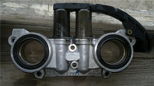

    Клапана стоят ПОД клапанными крышками , снаружи с боку от крышек ремня ГРМ видны только разъемы пластикового шлейфа(фото) . Просто так добраться до них снять и промыть не получится , добавлю к тому же разбираются они не просто , нужна аккуратность . Я обычно полностью снимаю эти " очки " и работаю уже с ними , но данную операцию лучше совместить с заменой ГРМ по очевидным причинам ..
