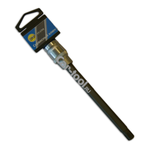

    Подскажите что за ключ-головка-торкс болты ГБЦ выкрутить?
    50 болтается а 55 не лезит и из обычных наборов они короткие.

    Q3 2.0
    там не торкс а райб

    Ок спасиб.
    Я уже это допетрил. А всего лиш нужно было пересилить себя и поставить эльзу)))
