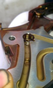

    Может у него кусочки сеточек или что-либо попали под клапана регулирования фаз и не дают им правильно работать? А может проблема с давлением масла?
  18. lexl
    lexl Участник форума
    12 дек 2007
    333
    A6C6 3.2Q AUK "06
    Ведь это не единичный случай. Откуда эта дрянь залетает?
  19. DimiNRW
    DimiNRW Новичок
    8 апр 2013
    34
    Audi A6 C6 2.4
    Сеточки стоят на натяжниках цепи ихтам по несколько штук на каждом натяжнике когда у себя цепи менял все натяжники были дырявые .
  20. DimiNRW
    DimiNRW Новичок
    8 апр 2013
    34
    Audi A6 C6 2.4
    Примерно так ето выглядит
