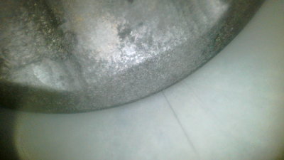

    Всем привет! Двигатель 3.0 TFSI CAKA Audi s4 b8. Пропуски воспламенения в 4 цилиндре. Менял свечи местами, Форсунки, катушки пропуски остаются при оборотах двигателя 3000. Помогает на время сброс адаптации ротора упущенных импульсов, после этого пропуски не появляются но как вжаришь на трассе снова сыпятся. Дилеры говорят проблема в катализаторах (но не объяснили почему именно по одному цилиндру пропуски хотя по идее должен весь ряд пропуски показывать). Чек не горит ошибок нет по двигу и коробке. На холостых мотор потрясывает. По Утрам на холодную есть треск 5-7 секунд от цепи потом пропадает. при движении слышно отсрелы в глушителях когда бросаешь газ. Подскажите куда копать?

    мерил компрессию на холодную везде стабильно 12. Эндоскоп делал сразу как пропуски появились есть мелкие черкаши в цилиндрах но от них врятли пропуски будут. распредвалы смотрели все на месте, пружины целые, клапана смотрели эндоскопом все целое.

    В данном случае два момента -проверка избыточного давления в цилиндрах на ХОЛОДНОМ моторе и пожалуй осмотр стенок , все остальное ... лишнее))
