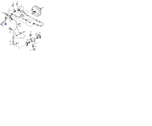

    нужно заглушить трубку с #5. завести мотор и посмотреть как будет вести на ХХ, потом восстановить. Ездить с заглушенной трубкой НЕЛЬЗЯ(!!!).

  8. sonic_a4
    sonic_a4 Живу я здесь
    25 авг 2013
    4.491
    A6/C6 3.2Q 05г.
    как проверяли?? глушили в этом месте?

    снимали этот шланг от самого впускного коллектора и отверстия в коллекторе глушили затычкой.
    изменений никаких.
  11. arpetros

  12. sonic_a4
    25 авг 2013
    4.491
    A6/C6 3.2Q 05г.
    на коллекторе две вакуумных магистрали: обе глушили одновременно??

    все что приходит на коллектор-глушили одновременно. даже патрубки ВКГ.
    ВКГ (такая рогатина с кучей гофрированных шлангов и клапаном) новая оригинал-менял осенью опять же бессмысленно. Старая рабочая была.
