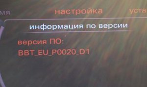

    у меня без нави, версия такая
      9,8 КБ
      1.372

    А я думал у тебя еще 2G...
    Под рукой инфы нет, нужно тебе просто обновлять MMI, телефон там же обновится. Зайди сюда
    http://www.audi-club.ru/forum/showthread.php?t=190145&page=40
    Либо сам поищи, либо подожди кто-нибудь скажет каким диском прошиваться.

    Мне сегодня Ауди Восток помог, обновили прошивку и все ок:) порадовали скидки на работы)
