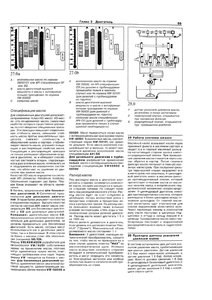

    Кстати, ни у кого случаем нет схемы подачи масла (схемы системы смазки), я у себя таковой не обнаружил :(
  13. Лёхан
    Лёхан I'm here for a long time
    10 янв 2007
    11.943
    Тунис
    A6
    Мотор какой?
    Старый конь борозды не портит [​IMG]

  16. Лёхан
    10 янв 2007
    11.943
    Тунис
    A6
    Такая пойдёт?
  17. Лёхан
    10 янв 2007
    11.943
    Тунис
    A6
    Вот так наверное получше будет видно
      332,7 КБ

    To Лёхан: спс, то что надо!
    Фильтр: Audi-VW W719/5 = C160 (WA 056 115 561G)
