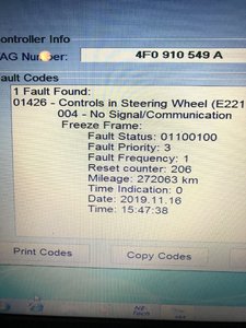

    Похоже что в руле оборвана проводка от кнопок ... Остальное на рулевом блоке работает (сигнал,переключатели) ? По подушке ошибок нет ?

    По подушке Ок
    Остальное работает Ок

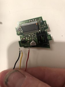

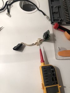

    1.Фото.Прозвонил провода и нашёл в жёлтом проводе прорыв.
    2.Фото.Припоил все заново и результат в картине номер 3.

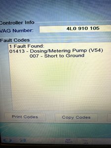

    А можете пожалуйста помочь с Webasto
    Подогревам?
    Я искал в форуме и без результата.
    Стоит одна ошибка и никак не избавиться от неё.
    Я уже два насоса топлива поменял БУ
    но надёжные.
  9. Melkon&Ratkov
    25 фев 2014
    7.948
    Ну насосы менять наверное хватит уже . А вот проверить проводку и исключить ее и дальше возможно приговорить блок это правильный путь .
