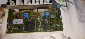

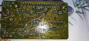

    А сделай с пятОк хороших фот платы.
    Особо интересует фото пайки разъёма.
    Ну и вид силовых элементов на радиаторах, плюс пайка в местах их установки на плату.
    Авось что и прояснится.

  8. DgonipuliA
    DgonipuliA Новичок
    8 фев 2021
    17
    Курганская обл.

    Ну вот и прекрасно.
    Там паяльник нужен. Даже при этом качестве фото видно, что 24 и 25 ноги разъёма висят чуть ли не в воздухе.
    А эти ноги - как раз выходы на выходной каскад системы зажигания и бензонасос соответственно.
    И там ещё с десяток сомнительных ног. Не ожидал такого от БОШа. :uhoh:

    Имеешь ввиду что там трещины в пайке?? Если так, то это только кажется так на фото. На живую видно что с пайкой все отлично..

    К плате оно отлично, а вот к ногам разъёма - очень сильно сомневаюсь.
    Вокруг ног кольца, их хорошо видно при увеличении.
    Ткни в них паяльником - останется голая нога.
