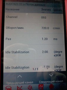

  14. VAAS
    VAAS Завсегдатай
    2 фев 2012
    875
    C5/2.4/BDV/Q/Av/02
    Группу 93 в студию, окошки 3 и 4 интересуют...

  16. caftan
    caftan Участник форума
    14 окт 2013
    199
    Allroad 2.7 Bel Акпп была А6/С5 2,4 98г.мкпп
    Фото. Снято лаунчем на прогретой машине. Есть ещё видео. Если нужно то смогу выложить.
  17. VAAS
    VAAS Завсегдатай
    2 фев 2012
    875
    C5/2.4/BDV/Q/Av/02
    С валами все вроде в порядке...
    Сравнивать динамические показатели 2,8 моно и 2,4 кваки, кмк, не очень корректно. Разница в 50 Н*м должна быть видна, что называется, невооруженным глазом.
