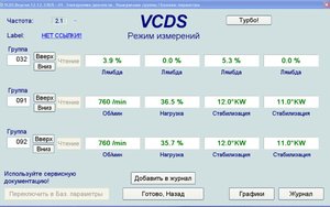

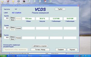

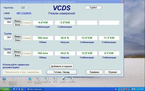

    В 32группе нули? Давай скрин 91 и 92 гр. Возможно что лямбда регулирование отключено

    091 и 032 позже скину...оно само могло отключится?

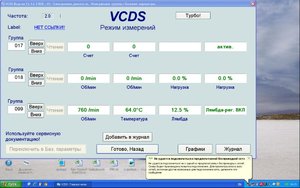

    Могло, если не ошибаюсь смотри 99гр там будет активно или не активно.
    Ошибок точно нет?

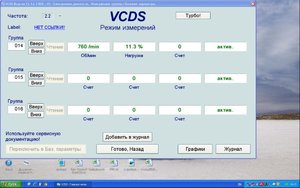

    Пропуски в 5 цилиндре и не троила так не бывает! Похоже твои проблемы связаны со стуком, разберись с ним лямбды не трогай.
    Давай скрин 14,15,16,17 гр

    пойду посмотрю...пропуски были редкие...

    вот!!!

    По группам у тебя все нормально кроме 34,35.
    Если есть набор инструментов, бери большой удлинитель прикладывай одну сторону к уху другую к двигателю в разных местах и слушай откуда идет металлический звук, а лучше езжай в сервис
