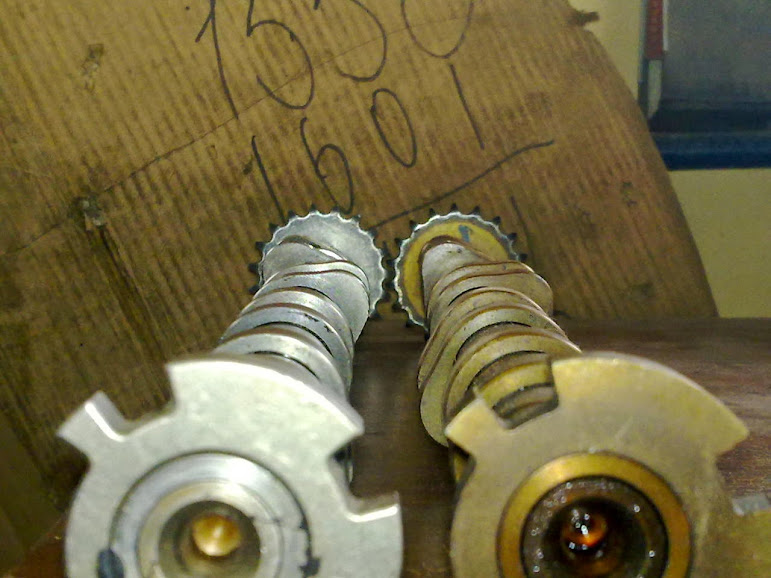

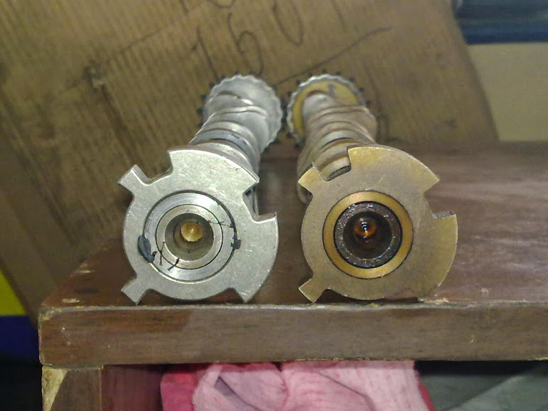

    Сугубо ИМХО. Менять валы, если в 1-м сообщении с цепями и натяжителями действительно все нормально. Поищите поиском сообщение уважаемого Петра Ратькова по возможной проблеме "скручивания" валов или "стукнитесь" ему в личку или уважаемому Фанату.

    Люди! Покажите тему про скручивание валов! Миф или реальность? Напоминает бред, на первый взгляд.

    Ничего не нашел. Это наверное имеется ввиду протирание кулачков на валах, как в дизельных V6 2.5 на старых А6-х? Если да, то с ними все ок, смотрели.

  10. melkon
    melkon Суровый диагност
    21 сен 2005
    27.088
    Tuareg NF 3.0TDI на пневме.
    Это правда ... поверь . Сам когда такое увидел в первые обалдел :
