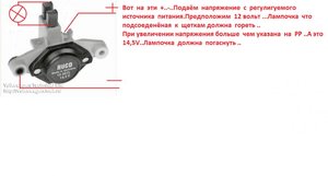

    вот как на АФ советуют её проверять:

    снял гену, разобрал, от обмотки статора к диодному мосту идёт 3 провода, один оторван почему-то, судя по окислению уже давно

    поставь все на место и проверь напряжение! Если не скачет, значит реле в порядке.

    Напряжение мерять нужно на большой клемме гены, относительно обеих половинок его же корпуса.
