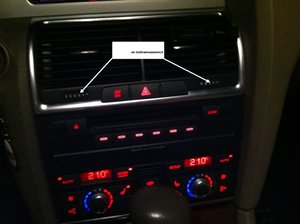

пропала подсветка на колесиках управления заслонок климата

  2. Driver
    Driver Живу я здесь
    11 фев 2007
    2.846
    Q7 PPI ICE
    Судя по этой фотке - они должны светиться:

  4. Asket
    Asket ₪₪₪₪₪₪₪₪
    17 мар 2009
    18.274
    Q7 3.0TDI
    чет картинки не вижу

    да проводов и светодиодов нету, а сами колесики прозрачные. надо докупить :)
