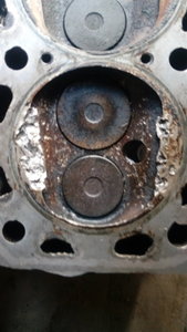

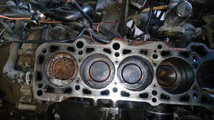

    Разобрал движок. В 5-м цилиндре разбило поршень. Отчего его могло разбить?
  7. Grigoriy.
    Grigoriy. Завсегдатай
    4 фев 2018
    699
    Ростовская обл.
    AUDI 100 C4 92г AAR
    Свеча целая? Клапана сними, посмотри на кольца клапанов.
  8. sailis
    sailis Завсегдатай
    15 окт 2009
    520
    100с4 2.3 AAR 91
    Свеча целая. Клапана посмотрю,а что за кольца
  9. Grigoriy.
    4 фев 2018
    699
    Ростовская обл.
    AUDI 100 C4 92г AAR
    Не правильно обозвал)). Седло клапана, могло лопнуть, и кусок упасть в цилиндр.
    Это не диагноз, это просто версия.
    Woffka нравится это.
  10. Woffka
    Woffka Старожил
    9 апр 2011
    11.583
    Казахстан
    A80 B4 ABT 2.0 92г
    Там через клапан могла и какая-нибудь гаечка влететь, когда-то уроненная во впуск при ремонте.
    По-любому, надо рассухаривать клапана и смотреть.

    А если заменить один поршень с кольцами, так делают или нет?
  12. avtehel
    avtehel Живу я здесь
    12 мар 2010
    2.411
    Украина
    А6 4F 3.2FSI 2007
    Делают.

    А зачем его менять? И что там с клапанами? Куда компрессия то делась? А что с задирами цилиндра?

    Цилиндр вроде нормальный. А головку другую поставлю.

    Если долбануло по краю поршня, то с большой вероятностью зажало верхнее компрессионное кольцо. Лучше вскрой, погляди.

    Так и есть зажало кольца. Из за этого походу и пропала компрессия.

    Хорошо, зажало на одном цилиндре. А на остальных двух что зажало?
  20. sailis
    sailis Завсегдатай
    15 окт 2009
    520
    100с4 2.3 AAR 91
    Сперва я поменял гидрики -в первом цилиндре появилась компрессия. Даже движок заводится начал. А в третьем цилиндре скорей всего клапана пропускают. Заливал керосин -он быстро уходит.
