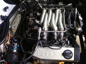

    отчёт
    итак!
    фото №1
    собственно двигатель до разбора.
    2 - снятая головка блока (правая)
    3-4 четко виден прогар прокладки гбц м\у 1 и 2 цилиндром,
    м\у 2 и 3 картина приближается к этому.
    5 цилиндр №1 -взгляд внутрь
    6-8 этими фотками хотел прояснить ситуацию по якобы сложной установке меток распредвала- чушь полная. приспособа типа "линейка" которую описывает мурзилка здесь не даст попасть впросак. На валах есть пазы под пластины.неправильно не выставить! шестерня рв может крутится как угодно. но тем не менее на ней есть вот такие насечки "------" которые по правилам должны смотреть на разрез м\у гбц и блоком, при установке 3 его цилиндра в вмт.
    В итоге заказал прокладку гбц, прокладки впуска -выпуска и 8 болтов гбц - всё оригинал VAG. ВЫШЛО гдето на 3700. В четверг буду собирать. ГБЦ решил не перебирать так как видно что мотор, покрайней мере гбц - деланая уже. Красный герметик повсюду (((. Компрессия было по 11 везде, расход масла не более3 л на 10000 км.
