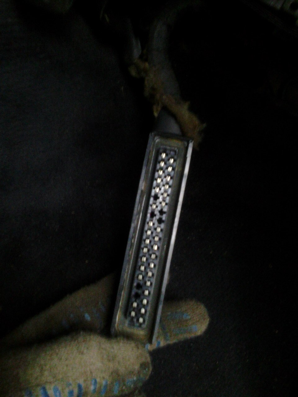

    проверил шестой пин [​IMG] левый ряд считал с низу верх. прозванивается хорошо.
    нумерации клем не увидел поэтому прозвонил с каждой стороны 6 контакт.
  8. Woffka
    Woffka Старожил
    9 апр 2011
    12.700
    Казахстан
    A80 B4 ABT 2.0 92г
    И что, с каждой стороны прозваниваются? :D
    Нумерация у тебя начинается снизу, левый вертикальный ряд.
    ЗЫ. Выходное напряжение ДХ не замерял?
