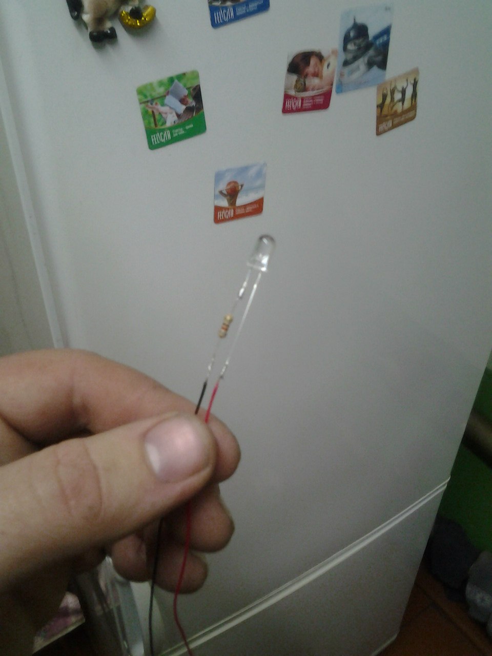

    пока нечего делать замутил сей девайс [​IMG]
  9. sg12
    sg12 Завсегдатай
    30 сен 2013
    597
    80/B4 quattro 2.3
    НАНО технологии ) Советую одну ножку в кембрик или термоусадку засунуть от греха подальше.

    проверил светодиодом дачик хола, датчик работает железобетоннно,

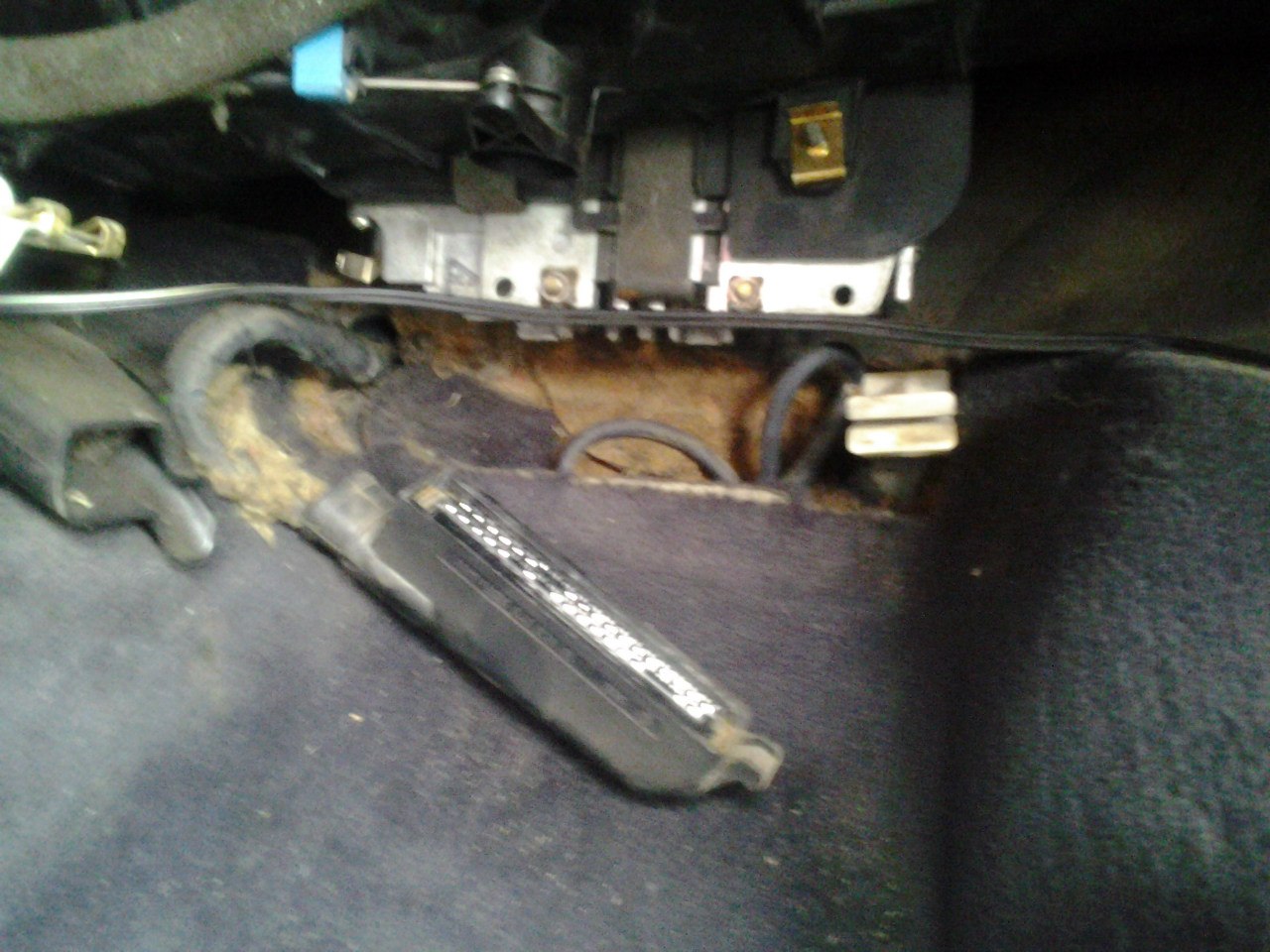

    добрался до ЭБУ снял с него разьем (целиком его вытащить оказывается не так просто) теперь ищщу распиновку, какуие клемы прозванивать. может кто уже владеет инфой?
    проверил на прямую не прозванивается при снятой фишке, показывает определенное сопротивление. и на самой катушке и на фишке. при соединенеом разьеме не удалось, провода герметичные целостность нарушать не хотел. думаю это нормально

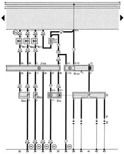

  12. toha2035
    toha2035 Участник форума
    2 фев 2009
    266
    _
    1 земля
    2 форсунки
    5 форсы холодного запуска
    6 ignition amplifier
    7 замок зажигания через engine control relay
    8 датчик детонации
    9 spare cable
    10 спидометр
    11 ДТОЖ
    13 датчик расхода воздуха
    15 датчик расхода воздуха
    16 лямбда с подогревом
    17 data link connector
    18 tachometer
    19 engine control relay
    20 module coding plug
    21 module coding plug
    22 module coding plug
    23 Idle air control valve - насколько понял, регулятор ХХ
    24 реле бензонасоса
    25 включатель зажигания
    26 Evaprovative emission EVAP canister purge valve
    27 датчик детонации
    28 датчик положения колена, ДТОЖ, Температуры всасываемого воздуха, положения дроссельной заслонки, расходомер воздуха
    29 датчик детонации
    30 Датчик температуры всасываемого воздуха
    33 датчик положения дроссельной заслонки
    34 см. 33
    35 заземление
    36 data link connector
    37 датчик положения коленвала
    38 см. 37
    пропущенные номера не задействованы
    (G4) – соединительная линия в электропроводке – впрыскные форсунки
    * – кодовые штекеры не заняты
    G40 – датчик Холла
    G62 – датчик температуры охлаждающей жидкости
    G69 – потенциометр дроссельной заслонки
    J169 – блок управления Digifant
    L17 – пусковой электромагнитный клапан
    L71 – клапан стабилизации холостого хода
    L80 – электромагнитный клапан 1 системы бачка с активированным углем (импульсный)
    L152 – трансформатор высокого напряжения
    O – распределитель зажигания
    P – наконечники проводов свечей зажигания
    Q – свечи зажигания
    S27 – предохранитель в отсеке дополнительных предохранителей (управления двигателем I – для электронной системы зажигания)
    (83) – соединение на «массу» (корпус) – 1, в электроцепи спереди справа
    (94) – соединение на «массу» (корпус) – 1, в электроцепи Digifant
    (D9) – положительная соединительная линия (15) через предохранитель 24 в электроцепи спереди справа

    Ну а на модуле зажигания смотрел этим пробником? На среднем пине?
  16. Yan21di
    Yan21di Новичок
    23 ноя 2014
    39
    80-B4 2.0E ABK 93г
    да проверил, нет ничего(
