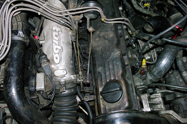

    Помнится, на турбе заслонка в трамблере совсем иная, с одним окном, главное, что невзаимозаменяемые трамбы...покуплял турбовый на свою - ожидаемо не случилось работы.

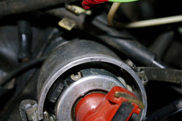

    Ситуация такая, на AUDI 200 установлен ЭБУ MAC-05C, есть запасной MAC-05B

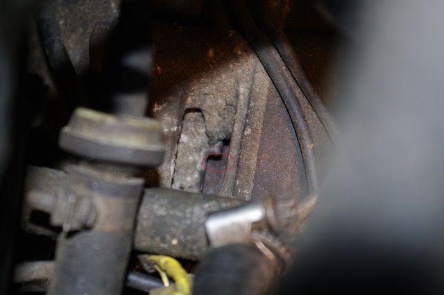

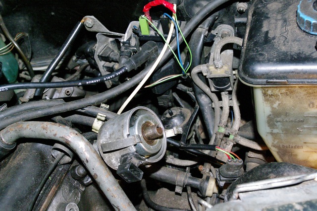

    Совместил все метки на КВ, РВ и Трамблёра, но Трамблёр как-то установлен зеркально обратно ? правильно ли ?
    Клема ДХ установлена не к моторному щиту а на оборот, против.
    При установки всего одного свечного провода ? искру можно проверить ? или необходимо подключить все свечные провода ?

    Одного провода достаточно на бабине, чтобы проверить искру. На шторке прорезь (или окно) на трамблёре напротив датчика холла стоит ( на картинке плохо видно) ? Если напротив всё пробуй крути стартер смотри искру.

    А вообще самый идеальный способ; пускай кто нибудь сидит на ключе замка зажигания и крутит стартер, а другой крутит трамблёр ( потихоньку) вправо влево и смотрит искру. Как поймал искру всё надо фиксировать трамблёр.

    Поправочка. Прорезь шторки трамблёра будет на против ДХ за 60 градусов до ВМТ. Ссылка описания выше.

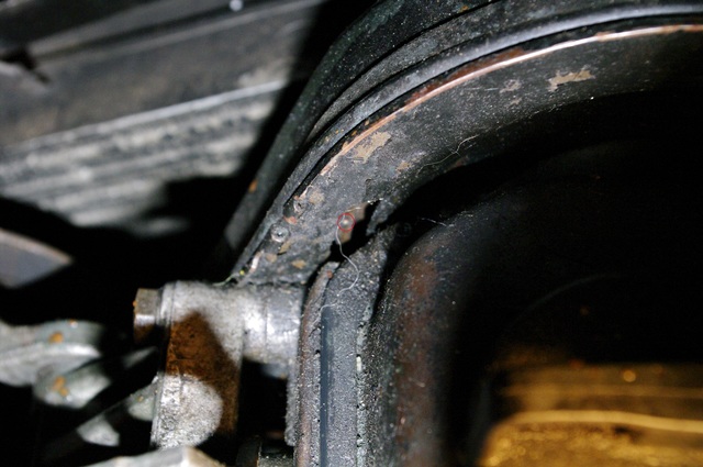

    Пока что при совмещённых метках, он выглядит так.
    ДХ не проверил как полагается.

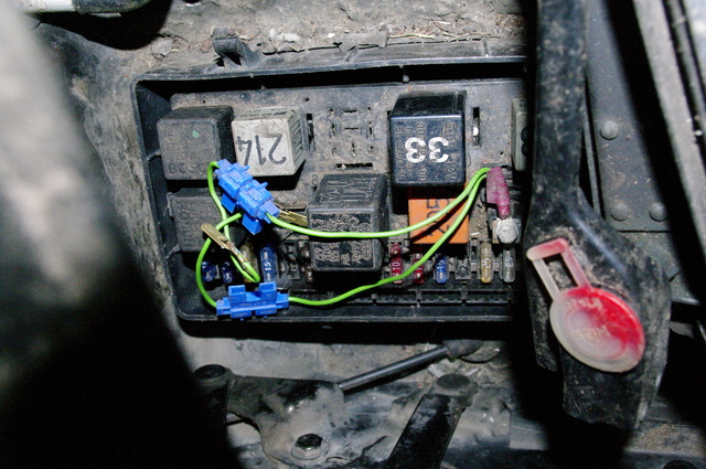

    Скажите пожалуйста, кроме 13-ого предохранителя, отсутствует ли ещё что-то важное, что могло бы повлиять на работу системы ?
    Сылка на инструкцию по предохранителям http://www.elektrik-avto.ru/index/predokhraniteli_rele_i_bloki_upravlenija/0-700
    http://content31-foto.inbox.lv/albums/i/iammetal/AUDI_200/-IGP3559.jpg
    Ещё не известно, куда уходит второй зелёный провод ВВ катушки.

    Сплошной колхоз!!! Оторви и выброси все провода прикрученные на пред последнем фото.

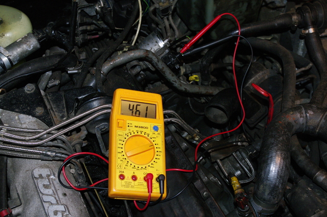

    Питание на клеммах "1 и 3" ДХ было около 11в, при совмещённых метках на ДХ, на клеммах "1 и 2" было 4,6в.

    Нет у тебя ни какого коммутатора - только VEZ.

    Audi 200 AQT 85г.
    Тахометр у двигателя KG подключается к пин № 7 VEZ.
    Второй зелёный провод идёт на пин № 35 БСК.

    Диод, показал, что ДХ жив, настроил метки, навесил на соплях ВВ катушку, искра появилась, вот оно!!!
