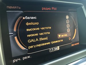

    Ни с того ни с сего пропал звук, в настройках все ползунки в левом положении и не активны.
    Кто нибудь с таким сталкивался?

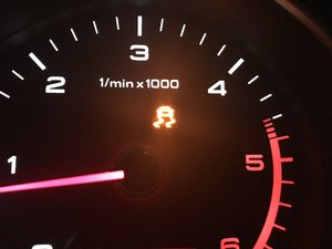

    Звук заработал сам спустя пол часа но появилось это на приборке...
  4. eygen
    eygen Старожил
    29 мар 2006
    7.414
    A6 2.5 TDI 96г.
    С электричеством все хорошо в авто? батарея не разряжена? прокатись пару десятков метров значок скорее всего потухнет после адаптации датчиков абс.

    Пропало через несколько метров само.
