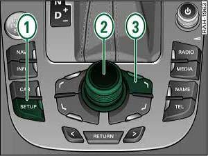

    спасибо,а как перезапустить если картинка сразу пропадает ,сначала не было только звука и нельзя было изменить частоты(выс-низкие) и баланс,на ходу прошёлся по меню оно на русском и потом экран только загорается,сразу гаснет,камера не работает,а так парктроники, ключ-пульт всё работает может снять клему.......

    Нажать одновременно на три кнопки, как показано на рисунке и отпустить их примерно через 2-3 секунды - экран погаснет и MMI перезагрузится (перезагрузка происходит именно в момент отпускания кнопок, а не их нажатия)
