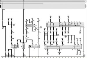

    По схемке иди
      82,8 КБ
      46
      64,4 КБ
      51

    А6 c5 2.5 TDI
    не силен я в схемах))
